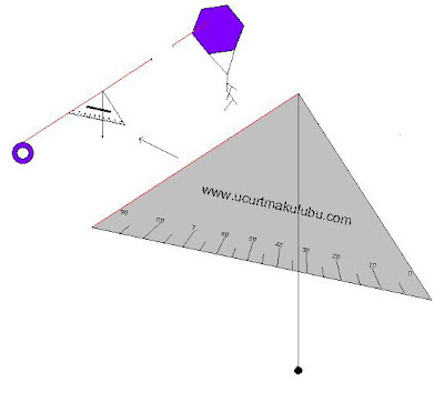

Ben de Tavşanlı 'da yapacağımız deneme için aynı resimdeki gibi bir açı ölçer çizmiştim. Mandal ve düz bir çıta ile uygulanışını çok pratik olmuş. Ancak burada ipin açısı ölçülüyor. Oysa bu uzun mesafede yanıltıcı olur. Ben açı ölçerin bir ucunu ipin çıkış noktasına birleştirip dürbün gibi uçurtmaya bakarak açıyı ölçmeyi düşünmüştüm.

Her söylenene fazla itiraz ediyor gibi gözükmek istemiyorum :D ama sizin de belirttiğiniz gibi ipin açısını ölçmek yanlış sonuca götürür. Burda düşünülmesi gereken şey iple hiç muhattap olmadan direk uçurtmayla bizim aramızdaki düz çizginin eğimini ölçmektir. Yatay mesafe tesbiti için de uçurtmaya (en az) iki ayrı noktadan bakıp doğru kesiştirmek gerekir.
Benim sınav stresim bitti. Artık nereye derseniz gelirim. Total Station işini de hallederim. :lol:

Bence bu kadar çok uğraşmaya gerek yok. Bence ölçümün çok hassas olmasına gerek yok. Bir arkadaşımda gps logger var. Küçücük birşey. Model uçağına takıyor. Hız, yükseklik gibi değişi,k verileri kaydediyor. Onu ödünç alabilirsek bence daha kolay olur.
