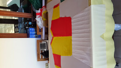

Kesilen parçaları dikişten önce yapıştırdım. Kullandığım uhu nedense yapıştırdığım kısımların rulo gibi dönmesine neden oldu. O yüzden bayan ruju gibi açılan yapıştırıcılardan bulup, bir kez daha yapıştırdım.
ve şeklen ortaya çıkar...
Yapıştıma tam gaz..
Gün sonu hepsi yapıştırıldı.
Ve dikiş..
Henüz kenarlarını dönmedim, hepsi yarı mamul olarak hazır
