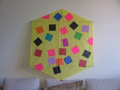

bu arada arkadaşlar söylemek istiyorum ki benim ribstopdan diktiğim ve düz tip (yani foil değil) ilk uçurtmam bu ve zigzag makina ile diktiğim ilk uçurtma, dikerken nekadar kolay olduğuna inanamadım ve sürekli sevinç çığlıklaır attım. meğer bantlanmış ribstop dikmek nekadar kolay ve zevkli bir işmiş, bir de makina iyi olunca sonuç fabrikasyon kalitede oluyormuş. Nenemin 100 yıllık makinasından sonra okadar kolay geldi ki, elimde kumaş ve bolca çıta olsa, her gün bir uçurtma dikmek istedim
Şöyle güzel kumaşlara ve malzemelere kavuşsak da, güzel güzel özel tasarımlar yapsak ne güzel olur
