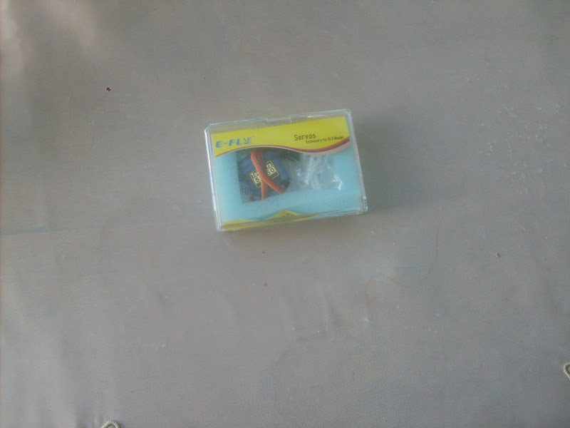

Ben sadece servoyu fotoğraf makinanın deklanşör'e görev yapması için kullanacam, onun için bana servo önerebilirmisin?
Re: KAP için Picavet
O zaman problem olmadan bu linkteki modeli kullanabilirsin.

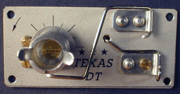

Halit bu mekanizma nedir, nasıl çalışıyor?
Mekanizma aslında bir zembelekli zamanlayıcı idi. Ben onun sadece yavaş yavaş dönme fonksiyonunu kullandım. Yani ilk önce eski saatleri kurara gibi kurup bırakıyorsun . Mekanizma yavaş yavaş sürekli ( yaklaşık 15 dakika ) dönüyor.
Ben bu zamanlayıcıyı eski KAP sistemimde kullanıyordum. Bir kere kurup bırakıyor ve tek seferlik çekim yapabiliyordum. Geçenlerde Ziya Bey ile konuşurken aklımıza geldi.
http://www.texastimers.com adresinden satın almıştım.
Geçen hafta denedim. Sonuç oldukça başarılı.

Hobbytime'dan servo sipariş verdim
http://www.hobbytime.com.tr/urundetay.aspx?kod=ART35011
Servoyu nasıl devreye sokabilirim, Kaç pil gerektiriyor?

Servo Geldi

Selamlar, Zahit ekleyebildin mi sistemine servoyu fotoğraflayabilir misin ?
