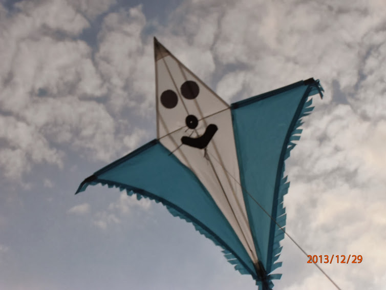

Halit bey , hayalet uçurtma gercekten güzel olacaktı. Fakat benim biraz aceleci olmam, sağ ve sol daki fırfırların kumaşını keserken , 6 cm bırakarak kesmem gerekiyordu. Ben 2 cm bıraktım daha sonra yanlara kumaş diktim. 2 şer cm aralıklı fırfırları maket bıçağıyla cam üzerinde kestim. Ortadan tek iple denge yaptım. Uçurtmayı başaramadım. Rüzgar uçurtmanın alt tarafından yukarıya doğru havalandırıyor. Denge bozuluyor. Bende Alt kısımdan 11 cm yukarıda, kumaşı deldim ikinci bir denge noktası yaptım. Bu sefer uçurtma uçmaya başladı. Şimdi ikincisini diktim. Sarı ve beyaz renkleri kullandım. Bu seferki daha iyi oldu. Tecrübe edindim. Mavi ve beyaz olanın kuyruk kısmını , sizin uyarmanız ile düzeltim. Şimdi daha iyi oldu. İkisini beraber uçurturum. Gerçekten güzel ve sevimli bir uçurtma, yapımı çok kolay, herkese tavsiye edebilirim. Dikey çıtası 95 cm, yatay çıtası
93 cm, fırfır kenar uzunluğu 6 cm, enleri 2 cm lik, en yanları 46,5 cm, üstten denge noktası 33 cm, denge noktasından yana (31,5 cm+15cm =46,5 cm) ikitarafa olacak.
