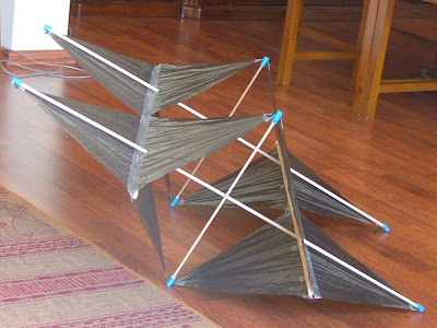

halit abi ellerine sağlık çok güzel bri çalışma olmuş.Halit wrote:Aferin Zahit ,
Orta göbek çok güzel olmuş. Bu parçayı yapmak uçurtmanın küçük bir bölümü olsa da önemli. MDF çok dayanıklı bir malzeme değil. Genellikle Teflon veya daha iyisi Delrin malzmeden yaptırırsan daha sağlam olur. Fiber de olabilir ama en iyisi delrin.
Çöp poşetlerinden yapacağın double star poşetten yapılan ilk double star olacak![]()
Naylon esneyecektir ve ilk uçuştan sonra deforme olma ihtimali yüksek. Verdiğin emek biraz boşa gidebilir ancak deneyip tecrübe sahibi olmakta fayda var.
Çıtalrın kaç mm çapında ve uzunluğu nedir ? Ferruh abinin dediği gibi çıta boyunu göz önüne alaral parçaları ölçülendirmen lazım.
Poşetten ben de zamanında bazı uçurtmalar yapmıştım.
diğer fotoğraflar için http://picasaweb.google.com.tr/ucurtmae ... peter3dorj# adresine bakabilirsin ancak sen benim orada yaptığım gibi bantla yapıştırmaya kalkma ve dik.
senden rica etsem bu guzel ucurtmanın teknik planlarını bizimle paylaşman mümkün mü?
Bir tane de ben yapmak istiyorum....
