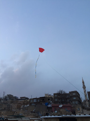

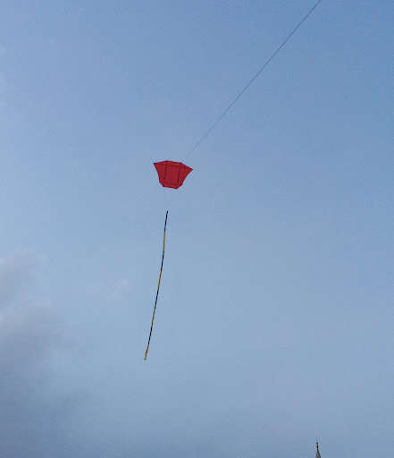

Flareyi C.tesi günü uçurdum, 12 metre püskülü kuyruk yaptım, Denge olayında alt ipi daha uzun bıraktım ve rüzgarın hızı 14 ile 17 arasındaydı fotoğraf makinesini rahat bir şekilde kaldırdı, hava kapalı olduğu için fotoğraflar güzel çıkmadı, bu hafta sonu tekrar deniyecem, ayrıntılı fotoğraflarla, 10 ile 14 rüzgar hızında fotoğraf makinasını kaldırmıyor nafile
Çektiğim fotoğraflardan birtanesi
