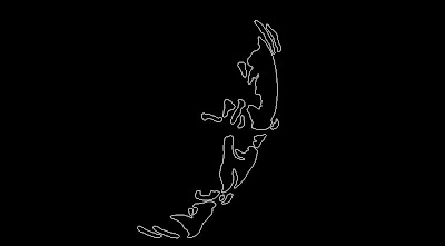

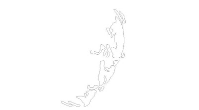

Herhangi bir uçurtmanın üzerine yapmak mümkün. AutoCAD çizimini isteyenlere gönderebilrim.

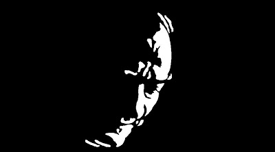

Bunu yapmayı seçmemin bir nedeni de sadece 2 renk olması. 2 renk ile iş çok daha kolay .
Eğer daha iyi bir portreye rastlarsanız onu da yaparız . :wink:

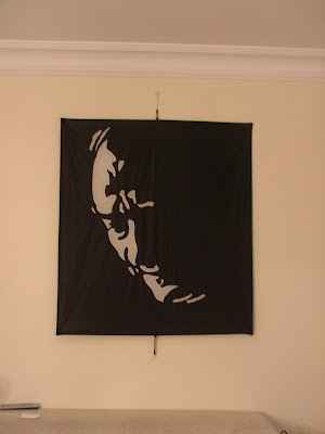

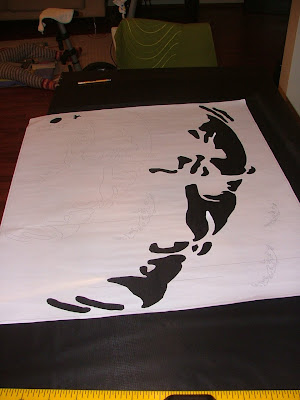

Plot (printerdan çıktı ) aldıktan sonra beyaz yapmayı planladığım yerleri kağıttan kesip çıkarttım.

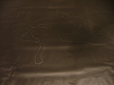

Sonra geri kalan tak parça kağıdı siyah kumaşın üzerine koyup boşlukların kenarlarını kurşun kalem ile çizdim.

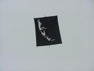

Bu arada bu tip uçurtmaların dengesi vs nasıl? Japonlar hep bu tür kare uçurtmalar üstüne resim yapıyorlar ama canlı uçanını hiç görmedim. (Tabi göremem etkinliklere gelmezsem :oops: )

Bu uçurtma öyle bir şeyki ...
Hiç rüzgarın olmadığı bir günde bile uçan bir uçurtma ve anlamlı . Çok güzel olmuş elinize sağlık.

Bu tür bir uçurtmayı ben de ilk defa yaptım. Bu gün ilk defa uçurdum. Doğrusu kuyruksuz uçup uçmayacağı konusunda şüphelerim vardı.
Uçurtmanın tasarımcısı Mr Ohashi. Ünlü bir Japon uçurtmacı. Bu uçurtma daha sonra geliştirilmiş. Şimdilerde Poster Kite (poster uçurtma )diye de anılıyor.
Yapımı kolay . Dikkat edilmesi gereken bir-iki yeri var. Bunları yapmak isteyen olursa aktarabilirim.

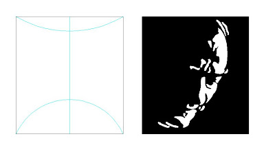

Denge üst ve alt orta olmak üzere iki noktadan. Yani dengesi de kolay.
Sadece üst kısım arkaya doğru bükülüyor. Alt düz kalıyor.
Üzerine yapılan deseni iyi gösteriyor.
