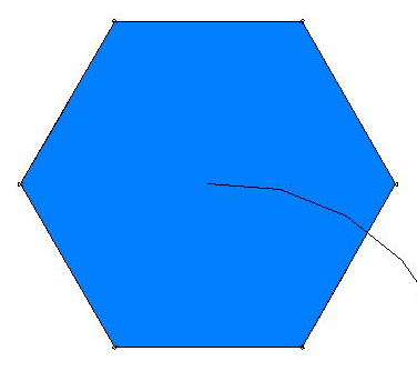

İşte hepimizin çok iyi bildiği altıgen .Yapması çok kolay.Uzun kuyruğu sayesinde oldukça dengeli ve çok rüzgarlı havalarda bile uçurmaya uygun. İhtiyacınız olan malzemeler heryerde bulabileceğiniz türden.

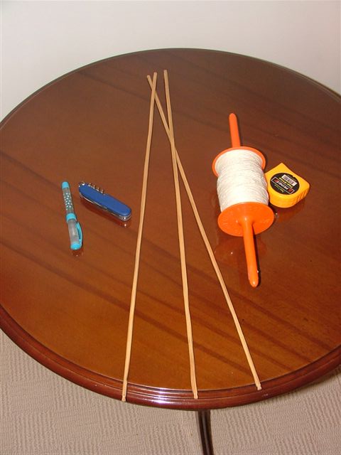

Malzemeler :
1-) 3 adet 75 cm boyunda 6-7 mm kalınlığında çıta
2-) 1 adet istediğiniz renk yağlı kağıt
3-) İskeleyi oluşturmak için pamuklu ip
4-) Tutkal veya yapıştırıcı bant
5-) Keskin çakı veya bıçak ,makas , cetvel ,kurşun kalem
6-) Uçurmak için kullanacağımız ip .

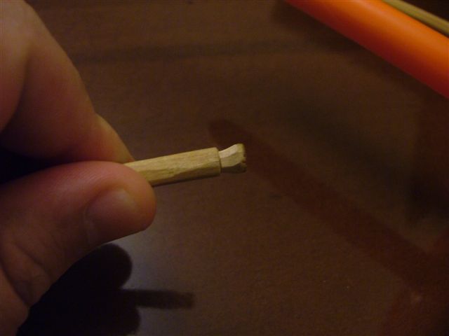

Çıtaların heriki ucunu da iskeleyi oluştururken bağlayacağmız ipin kaymaması için hafifçe yontun.
Cetveliniz yardımıyla 3 çıtanın da ortasını işaretleyin. İşaretlediğiniz yerleri çakınızla , çıtayı çok zayıflatmamaya dikkat ederek hafifçe yontun. Bunu yapmamızın amacı iskeleyi oluştururken 3 çıta üst üste geleceği için kaymasını önlemektir.

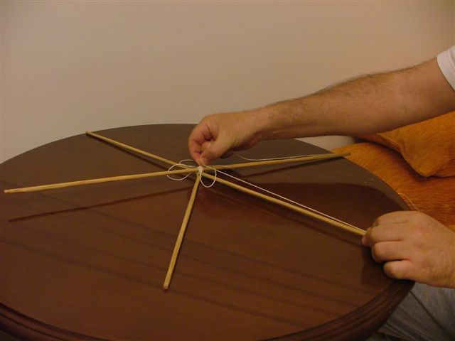

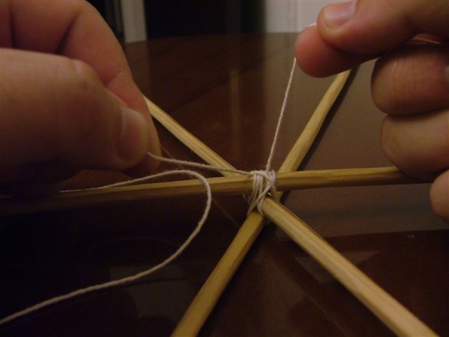

Şimdi ipinizden 1 metre kadar kesip yere serin. Çıtaları şekilde gördüğünüz gibi ortadan bağlamak amacıyla bu ipi kullanacağız. Çıtaları orta noktaları üstüste gelecek şekilde yere serdiğiniz ipin üzerine koyun , çıtaları kaydırmamaya çalışarak ipi biraz da gergin bir şekilde dolamaya başlayın ve birkaç tur doladıktan sonra çözülmesini önlemek için üstüste iki düğüm atın. Uzun kalan ipleri kesmeyin. Bu ipi daha sonra denge yapmak için kullanacağız

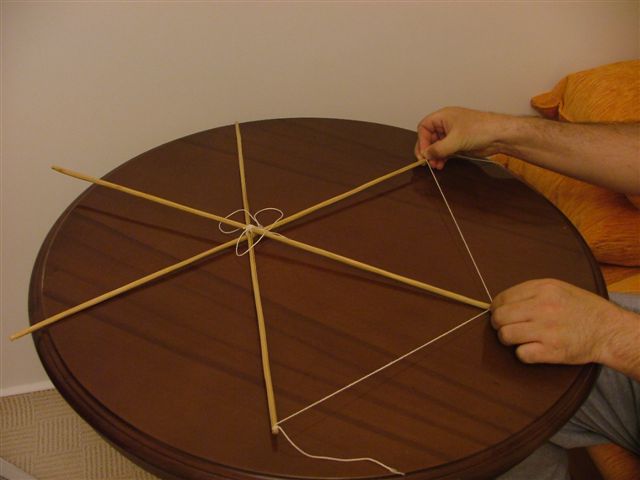

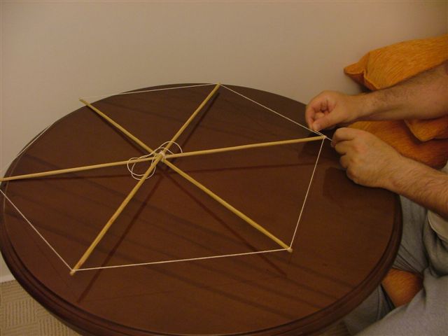

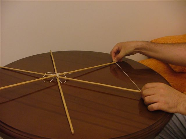

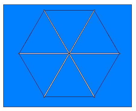

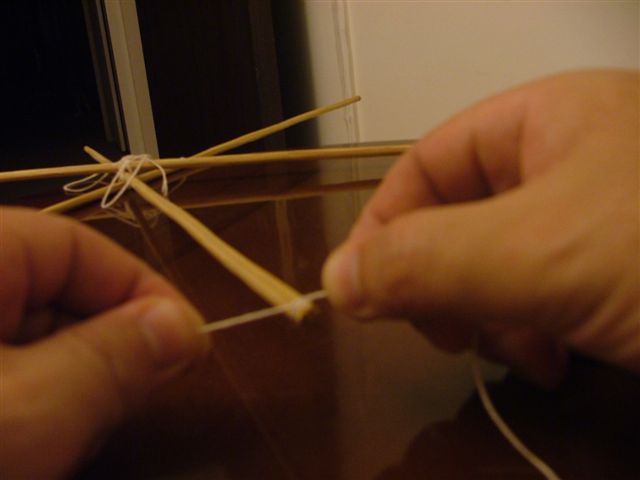

İskeleyi oluşturmak için yine ipinizden 2 metre kadar alın ve çıtalardan birinin ucuna bağlayın. Burası çok önemli. Uçurtmanızın tam bir altıgen görünümünde olması için çok dikkatli olmanız gerekiyor. Çıtanın ucuna bağladığınız ipi 37,5 cm (çıtanın ucu ile merkezi arasındaki mesafeyi de ölçü olarak kullanabilirsiniz ya da cetvelinizi ) uzatarak komşu çıtanın ucuna dolamaya başlayın ve 3 tur attırdıktan sonra bir düğüm atın. Bu işlemi ipi ilk bağladığınız uca kadar devam ettirin. Son düğümü atarken iskele iplerinizin biraz gergin olduğunu kontrol edin.. Artan ipi kesin. Evet iskelenizin tam bir altıgen görünümünde olması uçurtmanızı havada güzel gösterecektir. Eğer sizinki tam altıgen olmadı ise de zararı yok , uçurtmanızın uçmasına engel olmayacaktır.

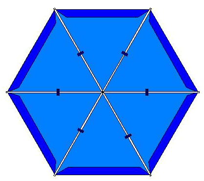

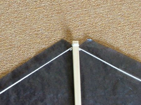

Şimdi kağıdınızı yere yayın ve iskelenizi ortadaki düğüm alta gelecek şekilde kağıdınızın üzerine koyun. Kesmeye başlamadan önce yapıştırıcı bantınızla , iskeleyi kaymaması için bir-iki yerden kağıda tutturun. Makasınızla üstte gösterilen şekilde kesin ve bu kestiğiniz çıkıntıları katlayarak bant veya tutkalla yapıştırın. Bunu yaparken kağıdınızın biraz bol (çok gergin değil ) olmasına dikkat edin yoksa uçurtmanız rüzgarı tutamayabilir .
