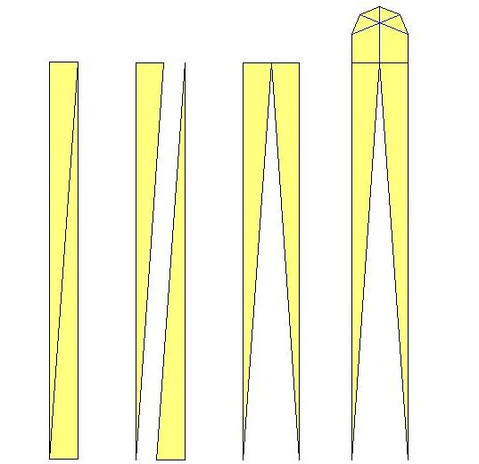

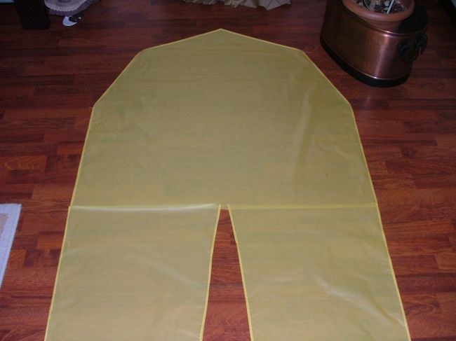

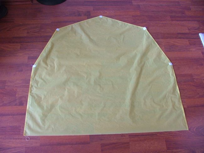

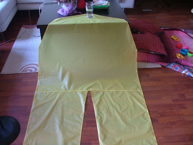

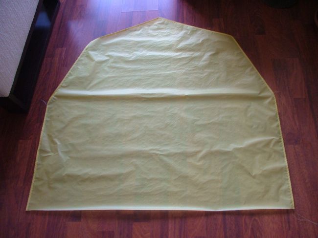

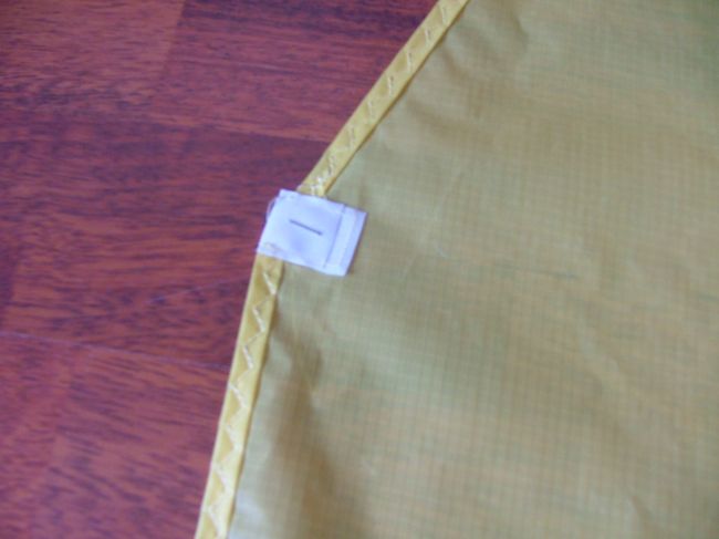

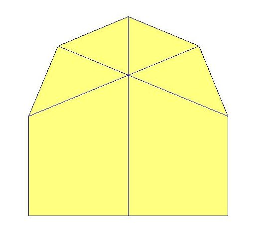

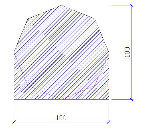

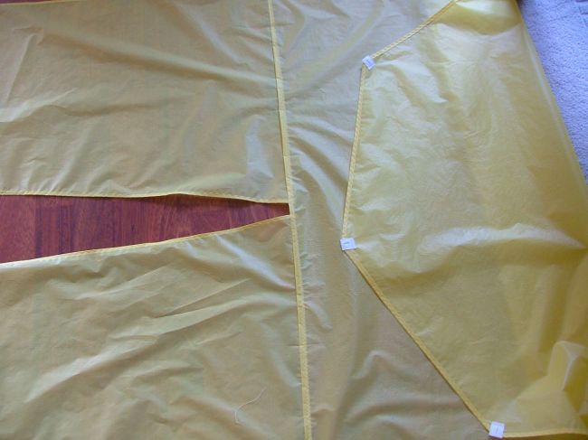

Çıtalar çizimde görüldüğü gibi yerleşecek. 1 metrelik 8 gen (dikey çıtası 1 metre olan ) için 6 mm yuvaklar tahta çıta uygun.
(6 mm dowels are OK for 1 meter size of 8 point Pyro )
Kuyruk uzunluğu dikey çıta uzunluğunun 7 katı olacak.
( Tail lenght is 7 x Vertical spar lenght )

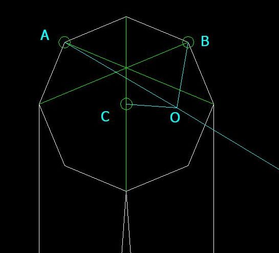

Denge noktaları aşağıdaki çizimdeki gibi olacak.
(see the bridle points in the drawing )
Yapımı oldukça kolay. Anlayamadığınız yer olursa e-mail gönderin lütfen .
