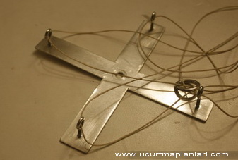

Pikavet birkaç parçadan oluşur. Üst parça yukarıdaki fotoğrafta da gördüğünüz gibi artı işareti şeklinde olmalıdır.
Dört kenarýnda aský ipleri için halkalý vida ve artýnýn tam ortasýnda da bir delik vardýr.

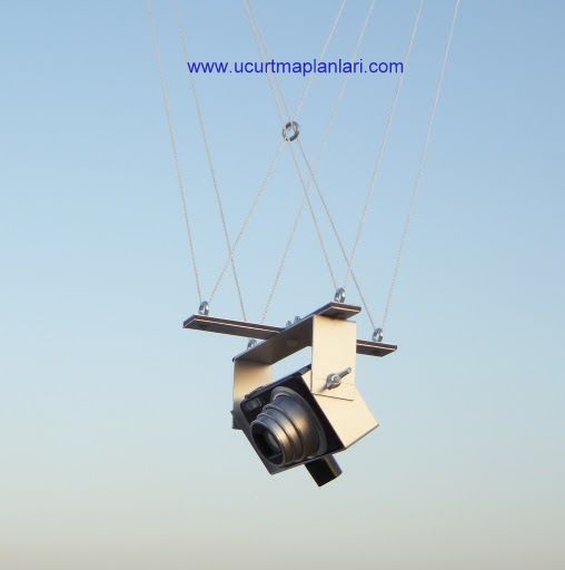

Pikavetin diğer parçaları iç içe geçmiş U şeklinde ve birbirine kelebek başlı cıvatalarla bağlanarak fotoğraf makinesinin açısını ayarlayacağınız alt parçalardır. Alt ve üst parçalar yukarıdaki fotoğrafta gördüğünüz gibi birbirine bağlanır.
Fotoğraf makinenizi pikavete bağlamak için makinenin altındaki tripod vida yuvasını kullanabilirsiniz. Genellikle bu vida dişi metrik olmadığı için standart metrik vidalarla bağlamanız mümkün olmaz. En pratiği küçük basit bir tripod alıp vida kısmını sökerek bu iş için kullanmaktır.

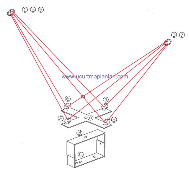

Sıra pikavetin askı ipini takmaya geldi. Aşağıdaki şekilde görülen R1 ve R2 halkalarına yaklaşık 10-12 metre uzunluğundaki askı ipini şekilde gösterildiği gibi bağlayın.
Pikavet, uçurtmanızın ipine R1 ve R2 noktalarından bağlanacaktır.
