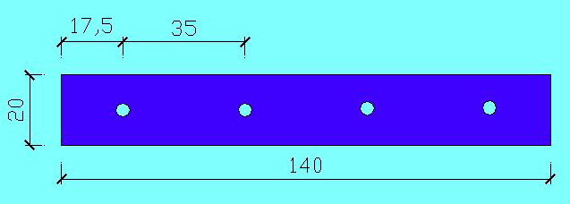

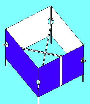

1-) 2 adet 20 cm eninde 140 cm uzunluğunda naylon ( defter kaplamak için satılan renkli naylonlardan veya kaliteli çöp torbası olabilir.İnce ve hafif olmasına dikkat edin.)
2-) 4 adet 60 cm uzunluğunda ,4 adet 52 cm uzunluğunda 5-6 mm kalınlığında çıta
3-) 35 mm enli yapıştırıcı bant...

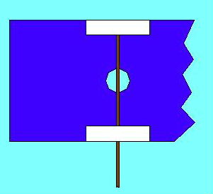

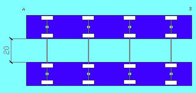

Şekilde gördüğünüz gibi önce 20 cm X 140 cm naylonunuzdaki çapı yaklaşık 4 cm olan delikleri açın. Daha sonra naylonunuzu yere serip 4 adet 60 cm boyunda olan çıtaları önce naylonların birine , daha sonra diğer naylona bantınızla yapıştırın.

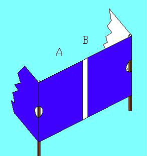

35 mm lik bantınızla naylonun uçlarını şekildeki gibi yapıştırın. !

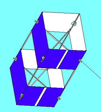

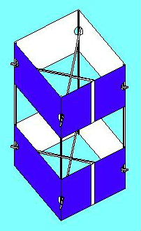

Diğer 52 cm lik çıtalarınızı , feneriniz kare olacak şekilde bağlayın.
Şekildeki gibi fenerin herhangi bir çıta birleşim noktasında ipinizi bağlayın. !
Uçurtmanız hazır.
