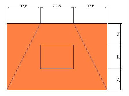

2-) 112,5 x 75 cm ölçülerinde , istediğiniz renkte ince -sağlam kağıt veya naylon ( büyük çöp torbasý olabilir. )

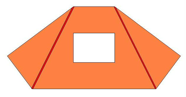

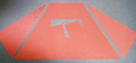

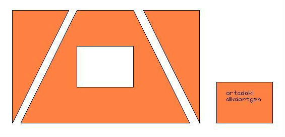

Yukarıdaki çizimde gördüğünüz gibi , kağıdınızın sağındaki ve solundaki üçgenleri ve ortadaki dikdörtgeni keserek asagıdaki parçaları elde edin.

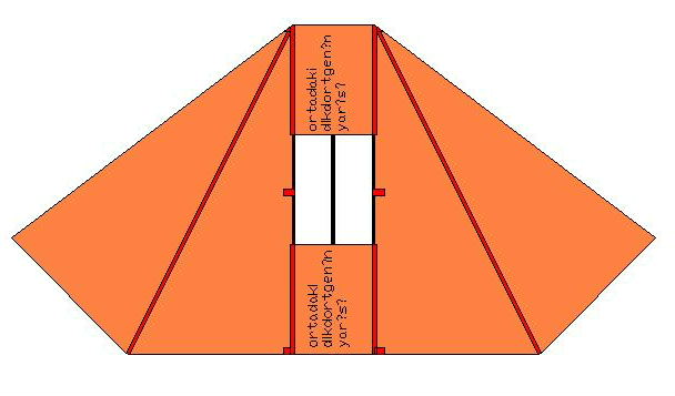

Ortadan çıkan dikdörtgeni de sekildeki gibi ikiye bölün.

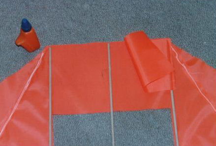

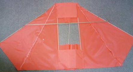

Yanlardan çıkan parçaları çevirip sekildeki gibi yapıstırın.

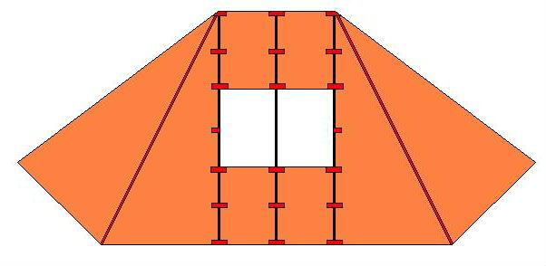

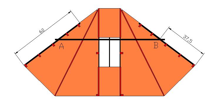

3 adet 75 cm uzunluğundaki çıtaları çizimdeki gibi birçok yerinden bant ile kağıdınıza yapıstırın.
Ortadan çıkan parçalardan birini üst tarafa , diğerini alt tarafa fotoğraf ve çizimdeki gibi yapıştırın.
60 cm uzunluğundaki çıtaları çizimdeki gibi yan kenarlara yapıştırın.
Orta çıtayı (94 cm olan ) çizimdeki gibi yan çıtalara A ve B noktalarından iple bağlayın.

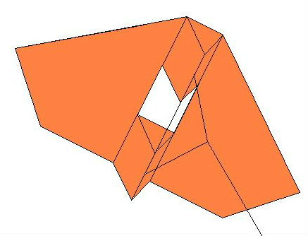

Denge:
Denge için yaklaşık 1 metre uzunluğunda bir ipi fotoğraftaki gibi öndeki çıtanın üst ucunun 12 cm altından bağlayın. Bu ipin diğer ucunu getirip çıtanın alt ucundan 12 cm yukarıya bağlayın. Uçuracağınız ipi bu dengede üstten 33-35 cm mesafeye bağlayın.
