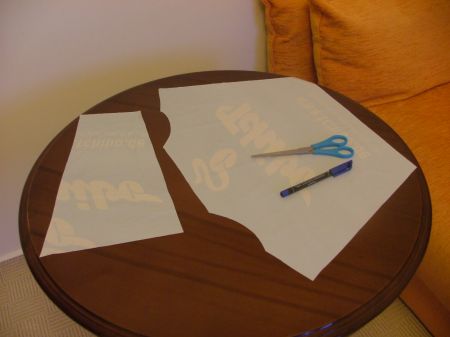

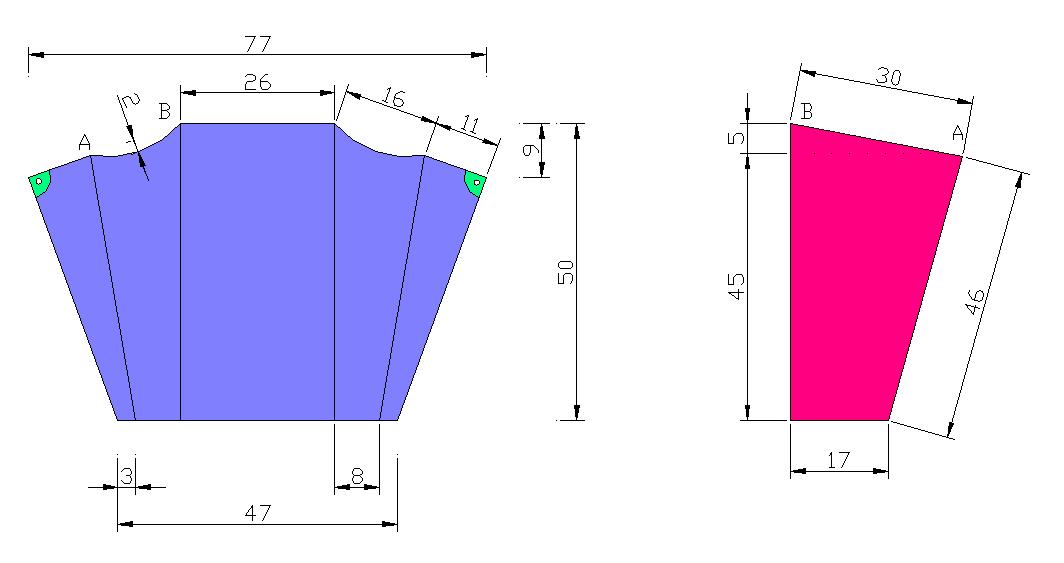

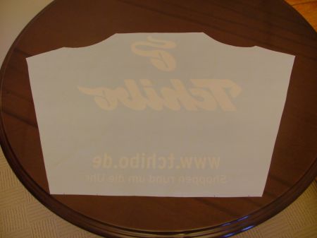

Şekildeki büyük parçadan bir , küçük parçadan ise 2 adet kesin. Büyük parçanın ip bağlayacağımız noktalarını yapıştırıcı bant ile kuvvetlendirin.

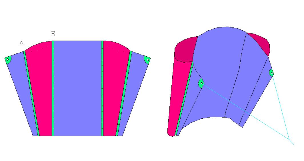

Küçük parçaları aşağıdaki şekilde gördüğünüz gibi büyük parçaya yapıştırıcı bant ile yapıştırın.

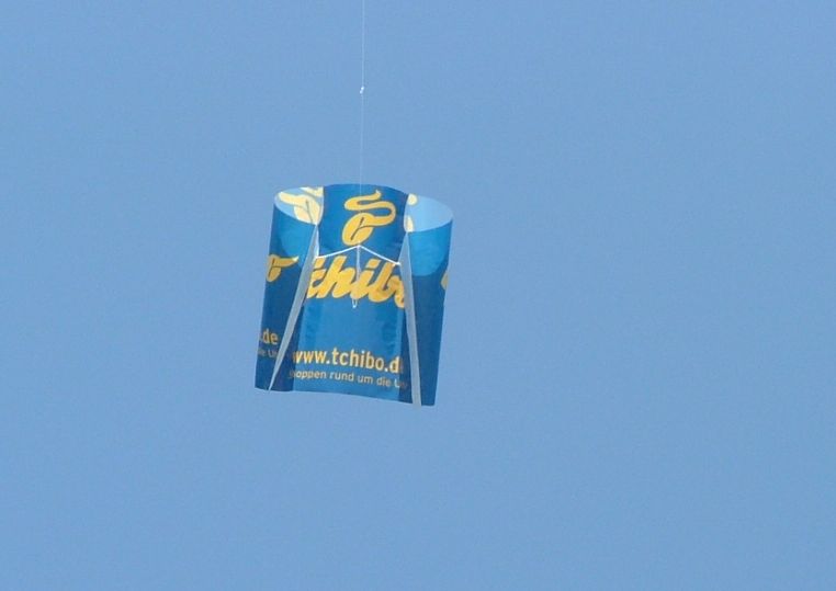

Denge ipinizi bağladıktan sonra uçurtmanız hazır. Küçük parçalar rüzgarın etkisi ile şişerek uçurtmanızı rijit bir hale getirecektir. Uçurtmanızı havalandırırken bu kısmın şişmesine yardımcı olun.
