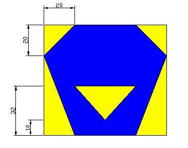

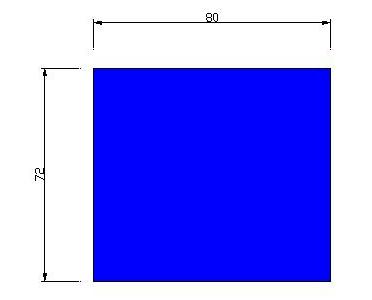

Naylonunuzu 90 x 72 mm ölçülerine getirin. Daha sonra aşağıdaki şekilde gördüğünüz gibi kenarlarındaki ve ortasındaki ( açık renkli 5 adet ) üçgenleri keserek uçurtmanızın şeklini oluşturun.
Siz de aşağıdaki şekli elde etmiş olmalısınız.
