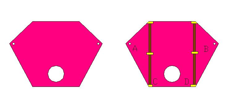

1-) 30 x 42 cm ölçülerinde naylon
2-) 2 adet 30 cm boyunda 5 mm kalınlığında tahta çıta
3-) Yapıtırıcı bant
4-) Uçurmak için ip
Kağıdınızı tam ortadan ikiye katlayın. Yukarıdaki çizimde gördüğünüz ölçülerde , kenarlardaki üçgenleri kesin.
Yukarıdaki çizimde gördüğünüz gibi çapı yaklaık 7-8 cm olan bir yuvarlak çizin ve kesip çıkartın. Denge ipinizi bağlayacağınız A ve B noktalarındaki delikleri açın.
Çıtalarınızı çizimdeki gibi , yapıtırıcı bant ile 3 yerinden naylonunuza tutturun.

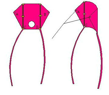

Yaklasık 50-60 cm uzunluğunda bir ip kesin ve bir ucunu A noktasına , diğer ucunu B noktasına bağlayın. Uçurmak için kullanacağınız ipinizi bu ipin tam orta noktasına bağlayın.
Yaklasık 1,5 cm eninde 80 - 90 cm boyunda iki adet naylon serit kesin birini C noktasına diğerini D noktasına bantlayın.
Uçurtmanız hazır.
