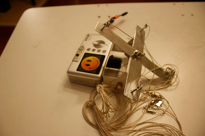

Parçaların yeni ve daha hafif olanını yapmaya çalıştım.
Fotoğraf makinesinin dışındaki ağırlıklar yok denecek kadar hafif.
Diğer fotolar
http://picasaweb.google.com/cebecihalit/20091020KAP#
Melih'in M+KAP devresi sayesinde çok kolay fotoğraf çekiliyor. Şimdi yatayda da sürekli döndüren servoyu takmaya çalışacağım.
