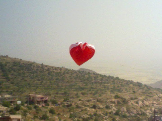

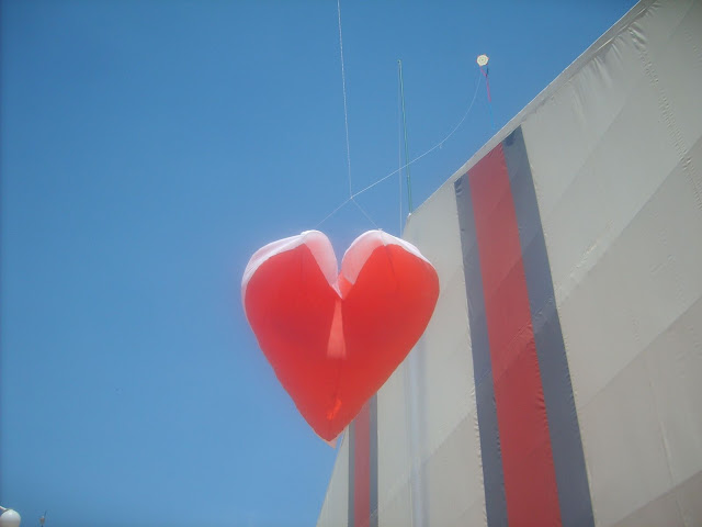

Yeni dikdiğim 3 boyutlu kalp uçurtmayı zor bela altıgen uçurtma ile kaldıra bildim bir kaç dakkalığına
3 metre boyunda

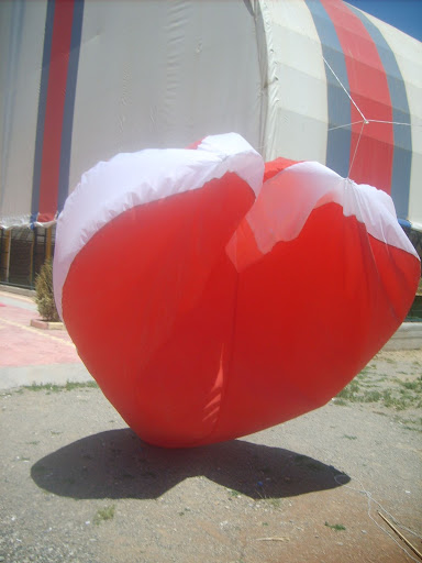

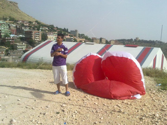

Ferruh abi ile telefonda'da kalp uçurtma hakkında konuşurken, Ferruh abi denge ipleri yapılırsa tek başına uçacağını söyledi? 12 Tane denge ipleri bağlayacağım nokları seçtim, ve yelken kumaşı ile kalp uçurtmanın ip bağlanayacak noktaları seçip , yelken kumaşı ile dikdim, damda ipleri ayarlamaya çıktığımda kalbin içine iyi bir miktarda içine rüzgar yerleşti, ve ellimde tutuğum denge ipleri kalp uçurtmadan dikiş leri bıraktı ve ellerimi yaralayıp kalp uçurtma şişip yakın komşumuzun terasına düştü, ben ise mahalle aralarında koşşuşturdum, diğer damdan'da şişip gitmesin diye, Ben dikdim denge iplerin yerlerini baya bir 4 5 kere dikiş makinası ile geçtim, malesef uçurtma büyük olduğu için dikiş dayanmadı, bu durumda nasıl bir yöntem kullanmalıyım?
