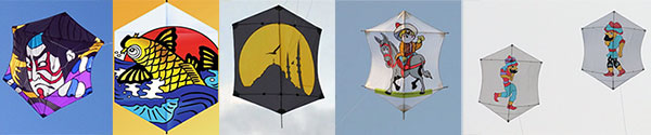

Diğer Japon uçurtmalarında olduğu gibi Rokkaku’da da o zamana ait Japon motifleri, Japon sanatçıları tarafından sıklıkla kullanılmıştır. Biz de de birçok uçurtmacı Türkiye’ye ait değerleri bu uçurtma üzerine işlemeyi tercih etmiştir.

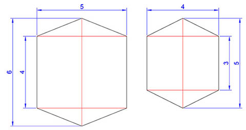

İnternette Rokkaku uçurtmanın birçok planını bulabilirsiniz ve göreceğiniz gibi birçoklarının boyutları ve oranları birbirinden farklıdır. Esasen ana iki oranı vardır. Bunlar 3-4-5 ve 4-5-6 dır. Bu oranları istediğiniz katsayı ile çarparak istediğiniz boyutta bir Rokkaku yapmanız mümkündür. Genelde Rokkaku savaşları için 6ft yani 180cm yüksekliğinde uçurtmalar kullanılır.
