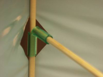

Altan Bey sonunda fiber çıtalarım geldi ve DC yapımına başladım. En büyük sorunum burada hafif bir kumaş bulamamış olmam. Hafa geçirmeyecek nitelikte ancak saten kumaş bulabildim. O da biraz ağır ama büyük bir uçurtma olacağından bu yükü kaldırabileceğini düşünüyorum. Olmazsa ile inip kumaş bulmam gerekecek.
Benim size asıl sorum gerdirme çıtası ile ilgili. Gerdirme çıtasının tam olarak nasıl takıldığını anlayamadım. Uçları biraz dışarıda gibi görünüyor. Eğer öyleyse nasıl sabitliyorsunuz. Bir de gerdirme çıtasını da 3mm fiber çıtadan yapmam sorun olur mu. Yoksa tahta çıtayı mı önerirsiniz.
