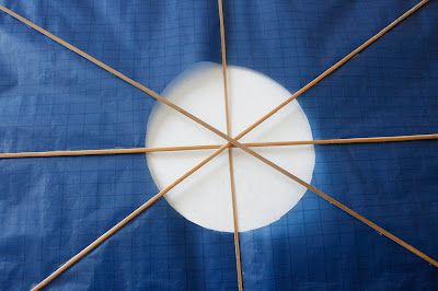

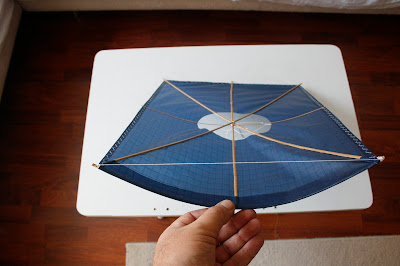

Bu da Kore Kavgacı Uçurtması.
Yapımı son derece kolay. Çıtaların fazla oluşu sebebiyle daha stabil ve kontrollü uçuyor.
Fighter yaparken tek sorununuz bambu olacak. Bambu yerine 1,5 - 2 mm karbon kullanmak mümkün ancak onları bulmak daha zor olabilir. Bambuya alternatif olarak kamış kullanmak mümkün.
Fighter çıtaları genellikle çok ince. Çıtaları düzgün bir şekilde inceltmek için el beceriniz olması gerekir.
Çift taraflı bant fighter larda çok işe yarıyor. Neredeyse tüm yapıştırma işlerini çift taraflı bant ile yapabilirsiniz. Dikişe hiç gerek yok.
Sail malzemesi olarak hemen hemen her şeyi kullanabilirsiniz. Naylon, ince kağıt vb .
