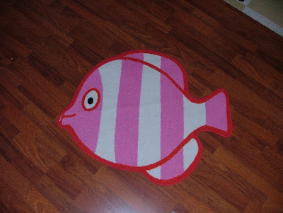

Bu bir paspas. IKEA 'dan almıştık.

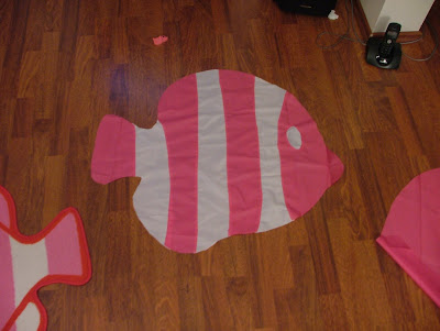

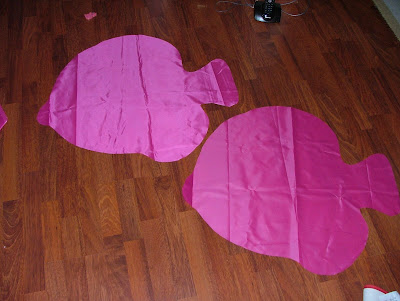

Paspası ikiye katlanmış kumaşın üzerine koyup çizip kesince böyle iki parça elde ettim.
Beyaz şeritleri de ilave ettikten sonra
iki parçayı kenarlarından birbirine diktim. İçine bir kaç küçük yastık sokup şişerse nasıl olur diye görmek istedim.

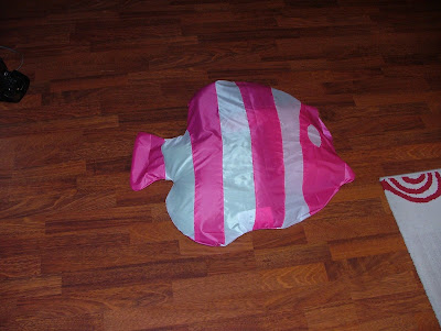

Balığın gözüne yakın alın kısmında bir açıklık olacak ve hava buradan girecek.
Birkaç yerinde uçurtma ipine asılacak.

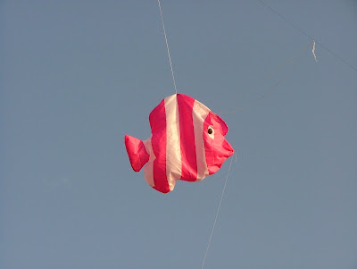

Havada pek o kadar şişik görünmüyor nedeni ne olabilir?
Re: Hava ile şişen Balık
Zahit ,
Rüzgar çok azdı. Bir de ip bağlantı yerlerini deneyerek bulmak gerekiyor. Önerdiğin gibi biraz daha büyük yapılırsa daha da iyi şişebilir.
