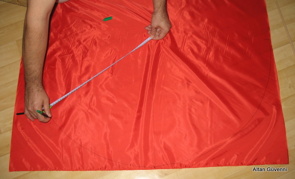

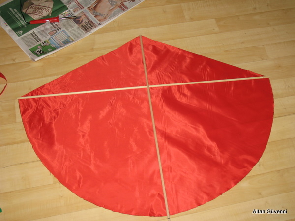

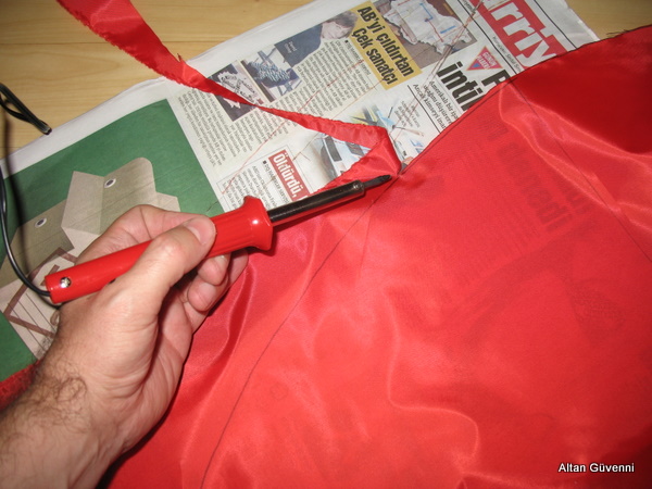

Bu uçurtmayı arkaya gerdirmemek için asıl plandakinden daha geniş yapıyorum. Bakalım gerdirmeden uçacak mı?

Halit bitmedi. Yatay çıtayı bantla boydan boya kumaşa yapıştaracağım. Fakat dikey çıtayı söküp takılabilir yapmak istiyorum. Bunun için pratik bir çözüm var mı? Herkesin yapabileceği cinsten bir çözüm olmalı.
Re: Basit Uçurtma (Kumaştan ve dikişsiz)
Birkaç kat tafeta ve tel zımba.
