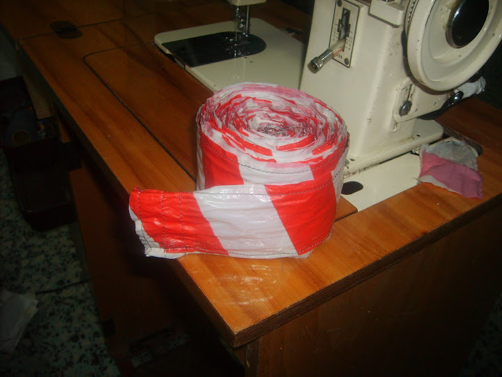

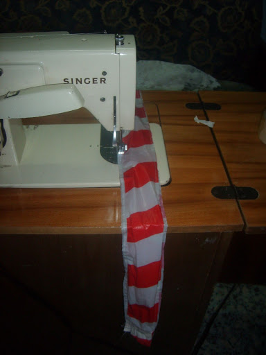

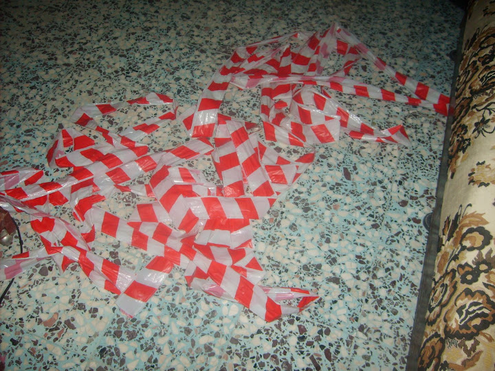

2 İpli İçin şişebilen kuyruk yapımı, böyle bir fikir düşündüm.Emniyet Müdürlüğü kullandığı şeritler ile 2 tane üst üste ters dikilip,dikimi bittikten sonra düz bir şekilde çevirtikten sonra ucuna fırdı döndü takılıp uçuralabilir isteğen yapabilir düşündüm.

25 M Şişebilen Kuyruk Bitti

Tebrikler. Çok uğraşmışsın.
Fotoğraflardan görebildiğim kadarıyla kuyruk biraz ince olmuş. Deneyip gördükten sonra daha iyi karar verebiliriz ancak önerim 2 adet şeridi birbirine dikmek yerine 3 tanesini dikmek. Yani önce iki şeridi üst üste koyup sadece bir kenarını dik. Daha sonra üçüncü şeridi al ve ve ikincinin kenarına dik. daha sonra da üçüncü ile birinciyi birbirine dik. En son dikme işlemi bittikten sonra şeridi teryüz et . Yani dikişler içeride kalsın.
Tek şeridin eni nedir ? Belki 3 yerine 4 şerit bile düşünülebilir.
