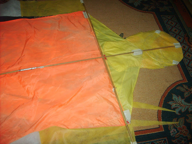

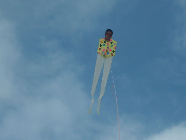

Halit abi as önce çıktım dama, ama rüzgar çok sert uçurtmaya çalışıyorum ama uçurtma sağ sola dönüyor,cıtaları gerdim öyle denedim, bu sefer yerden kakmıyor acaba rokaku denge iplerinden olabilirmi?

Uçurtma çok hafif olmuş ağırlığından bir şüphem yok, bu durumda cıtaların gerilmesi gerekiyormu?

Zahit ,
Rokakuu zaten germeden uçuramazsın.
Gerdikten sonra yerinden kalkmıyorsa yanlış germiş olabilirsin. Bildiğin gibi rokakularda alt yatay çıtayı üsttekine göre daha fazla germen lazım. Eğer böyle yapmazsan rokaku yerinden kalkmaz. Bir de denge iplerine bak. Biraz yukarıya doğru kaydırabilirsin.
Bunları yaptıktan sonra uçmaması için bir sebep yok görünüyor.

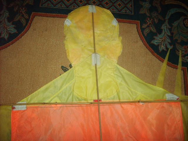

Uçurtmanın arkasını da fotoğraflayıp koyar mısın ? Yapıştırdığın kafayı arkada tutan bir çıta var mı ?

Halit abi ben arkadaki cıtayı gerdim olmadı ama yanış yapmış olabilirim,kafayı tutan dik cıta var birde kafa açılması kulak bölümüne kamış koymuşum.Ben arka kısmını fotoğraflayıp koyacam.Uçurtmayı uçurduğumda iyi havalanıyor, ondan sonra sola doğru düşüyor. Denge iplerinde de sorun var sanırım.Denge ipleri kısadır olabilirmi ?

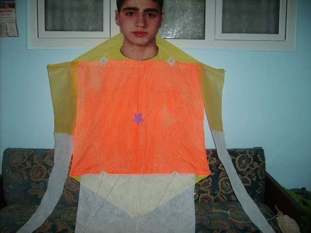

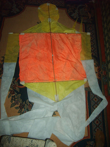

2 Haftadır denge ipleriyle uğraşıyorum en sonda havalandırdım. Öncelikle ayaklarıyla deneme yaptım, ondan sonra kafa taktım, deneme yaptım iyi sonuçlar aldım, şimdi ise kollarını takıp dikecem.

Aferim. Bir de kollarını yaparsan tam olacak.

Sağol Ferruh,Altan abi ben tekrar ayaklarını,başını,kollarını diktim ve denemeye yapacam.
Re: Adam
Kollarınada taktım denedim allaha şükür artık uçuyor, baya çok uğraştım öncellikle halit abi teşekkür ediyorum yardımları sayesinde, kafasından 3 denge ipi çıkardım anca uçtu, fotoğraf çekemedim sd kartını yanımda olmadığı için.
