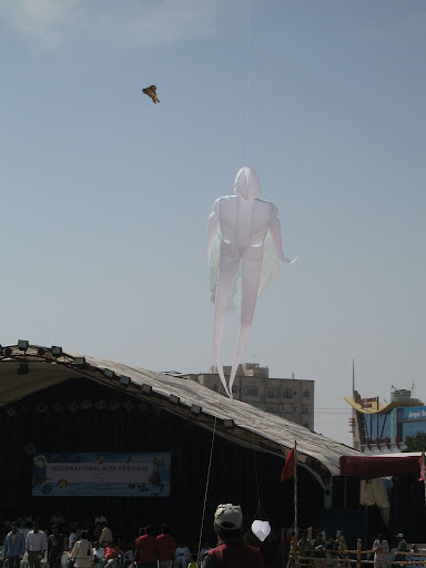

Şu fotoğraftaki şişme adam uçurtmayı çok sevdim. Bunun çıtalı versiyonunu yapmayı düşündüm.
Temsili foto:

Gövdesi rokakuya benziyor. Olabilir bence.
Şişme olanın tasarımcısı Marten Lester. Çok güzel bir uçurtma ama ben bu tür şişen uçurtmaları pek beceremiyorum.

Evet, gövde yapısını rokkakunun uzamış hali ile yapmayı düşündüm.
Bu uçurtma geçen sene Hindistan IKF'de Rajkot'ta uçurulmaya çalışılmıştı. Biraz gözden kaçmış bir uçurtma. Zaten kolay uçmuyordu. Havalanabildiği kısa bir an için fotoğraflamışım. Sonra da unutmuşum. Tekrar eski fotolara bakarken buldum. Bol rüzgar istiyor. Hem bu nedenle, hem de kumaş çok gideceği korkusu ile çıtalı versiyon düşünüyordum.
Rajkot'taki festival gününden diğer fotolar.

Halit wrote:Uçurtmanın adı Spirit Man
http://kitemakersretreat.com/kite-making-class-11
Ben de hayalete benziyor diyecektim. Biraz sevimsiz geldi bana. Ama elleri ve ayakları olsa, bir de kaş göz, o zaman çok daha güzel olur gibi. Tabi bu benim fikrim.

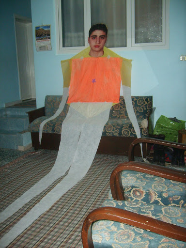

Yabancı uçurtma sitelerinde gezinirken bu fotoğrafı gördüm :lol:
Yorumlarınız?
