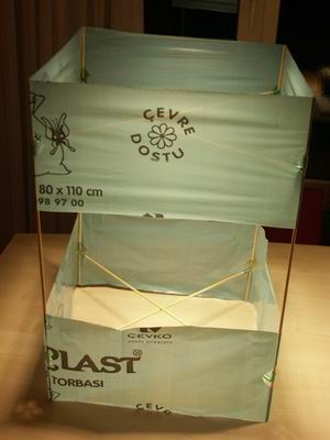

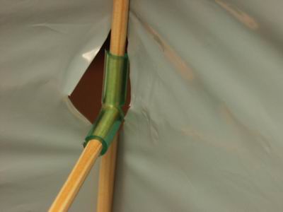

İşte budur
Koroplast battal boy çöp torbasından yaptığım için (80 cm en) biraz geniş oldu. Uçar mı bilmiyorum?
Bir de şanssızlık: bir çapraz çıtayı yanlış ölçüde kesmişim, 2 adet yedek çıtam var diye sevinirken ikisi de keserken kırılmaz mı? Meğer hasarlıymışlar zaten. O yüzden şu anda altı biraz bol kaldı, yeterince gergin değil. Yeni çıta almam gerekecek.
Yine de ilk uçurtma için oldukça kolay oldu, Halit sağolsun. Nefis detaylı fotoğraflar + box planı sayesinde oldu bu.
Bir de soru tabii ki:
Çapraz gelen çıtaların birbirine değmesi gerekiyor mu? Ben bir çapraz çıtanın konektörlerini üste gelecek şekilde, diğerininkileri alta gelecek şekilde ayarlayıp çapraz çıtaları öyle taktım, birbirlerine değmiyorlar. Faydası/zararı var mı?
