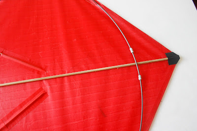

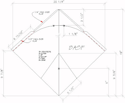

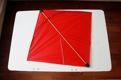

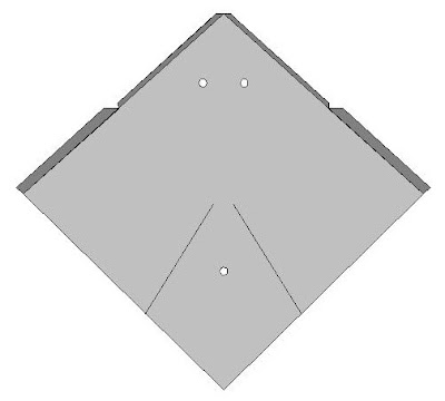

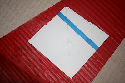

BASF Fighter
Savaşçı uçurtmalar, fighter kites.
BASF Fighter
Dİğer fotoğraflar için
http://picasaweb.google.com/ucurtmaetki ... ighterBASF
Fighter uçurtmalar yani kavgacı uçurtmalar çok hafif oldukları ve çok az rüzgarda uçuruldukları için İstanbul gibi sürekli kuveetli rüzgarı olan şehirlerde pek uygun değil ama Mardin gibi Ankara gibi rüzgar problemi olan yerler için son derece uygun.
Ben daha önce bir kaç tane yaptım ama uygun rüzgar bulmak hep sorun oldu.
Manevra yapabilen , bir sağa bir sola sürekli hareket eden ,uçurması çok zevkli fighterları şiddetle öneriyorum.
