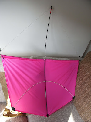

Brezilya fighteri uçurmak gerçekten çok zevkli, üstelik yapımıda basit. Ben internette net bir plan bulamadım bu fighter için. Hindistan'da incelediğim kadarı ile iki boy yaptım. İsteyen olursa ölçülerini ve detay fotoğraflaını koyabilirim.

Fevzi Brezilya savaşçısı için plan ve ölçü bekliyoruz.

Halit güzel olmuş. Plan için de teşekkürler.

Halit Bey elinize sağlık.
Alttaki kavisli çıta ile dik çıta nın kesiştiği yeri bir dacronla sabitlerseniz daha iyi olur kanısındayım. Uçururken bu durumda kavisli çıta yukarı doğru kayacaktır.
Re: Fevzi Kır'ın savaşçıları
Fevzi ,
Haklısın. Dün bir kaç denemeden sonra söylediğin problem oldu. Ben de önerdiğin gibi ortayı sabitleyeceğim.
Enteresan bir uçuşu var. Ben daha yavaş uçar diye tahmin ediyordum ama oldukça hızlı. Dün rüzgar biraz fazlaydı. Daha uygun bir havada deneyip fotoğraf ve video çekmeye çalışırım.
Yapımı çok kolay . Bir gecede bitirilebilir. Tam bana göre.
