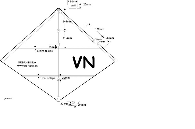

Epeydir bu uçurtmayı yapmak istiyordum. Biraz karmaşık olduğu için ertelemiştim. Hindistan'da Avrupalı bir uçurtmacının elinde görünce hemen inceledim. Sfır rüzgar uçurtması diye de geçiyor. Detaylarını fotoğrafladım. İnce hafif bir kumaş kullanılmış, ben de o tip kumaş yok ama elimdeki kumaşlardan bir prototip yapmaya çalışacağım. Aşağıdaki linkte planı mevcut:
http://www.kiteplans.org/planos/ninja/ninja.html
Burada pdf plan var:
http://www.kiteplans.org/planos/ninja/ninja_105.pdf
Burada dxf plan var:
http://www.kiteplans.org/planos/ninja/ninja-105.dxf.zip
Burada videosu var:
http://www.youtube.com/watch?v=uXpMPJQWoq8
http://www.kiteplans.org/planos/ninja/furka.mov
Bu linkte ise (İspanyol forumu sanırım) detaylı yapım aşamaları var
http://foro.cometas.info/index.php/topic,11410.60.html

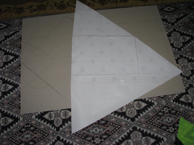

Altan tamam yaptıkça fotoğraflayacağım, anlatacağım.
Malzemeler
orta dik çıta.............: 1metre 3 mm karbon tüp
kanat çıtaları............:56 cm 3 mm karbon tüp
yatay çıta ...............80 cm 3 mm karbon tüp
2 adet yatay çıta için konnektör (ben plastik borudan yapacağım.
çıta uçlarına stopper
kumaş için ıcarex kullanılmış ben elimdeki ripstoplar dan kullanacağım

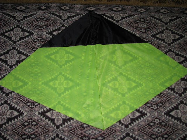

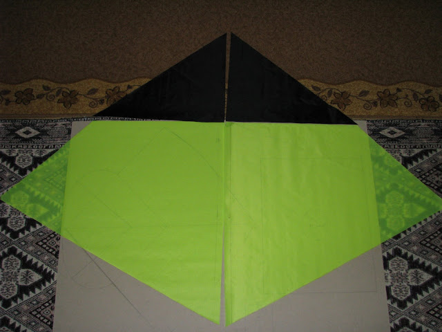

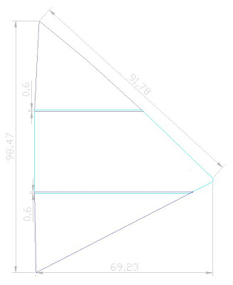

Paneller kesildikten sonra sağ ve sol kanatların birleşimi şekilde görüldüğü gibi düz
olmayacak
Re: urban ninja
Re: urban ninja

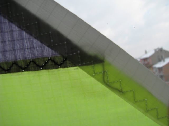

3 sağda ve 3 solda olmak üzere 6 panel olacak ama ben alttaki panelleri tek yaptım.

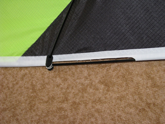

Panelleri birleştirdikten sonra kanatların alt tarafını 1.5 cm kestiğim şerit ripstopu katlayarak güçlendirdim.
Kanatların üst tarafına ise daha kalın ripstop dan 2.5 cm keserek çıta tüneli yaptım.

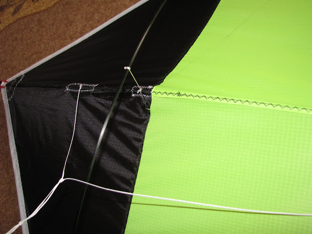

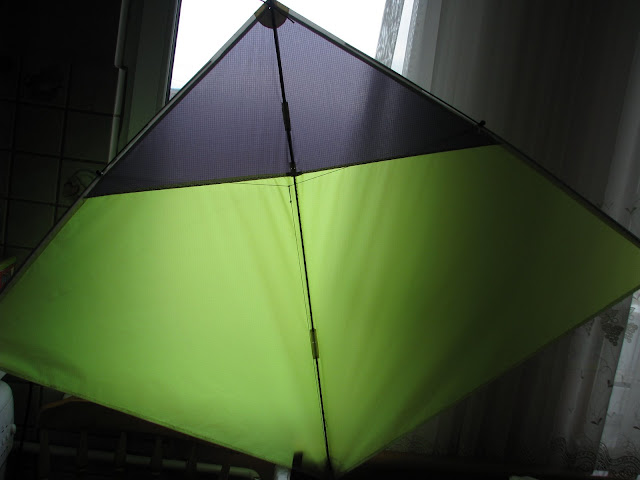

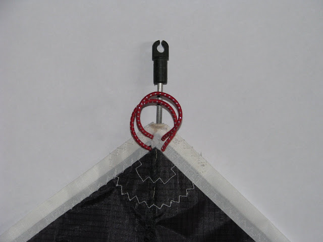

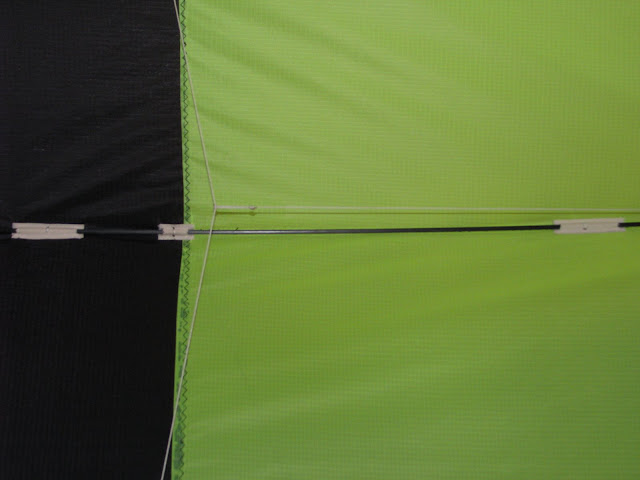

Uçurtma burun kısmından gerdiriliyor
Kanatlara çıtayı sürdükten sonra dikişle kapatıyoruz.
Kanat çıtaları için diktiğimiz kanalı uçurtmayı yatay çıta ile gerdirmek için açıyoruz ve plastik borudan hazırladığımız konnektörü geçiriyoıruz.

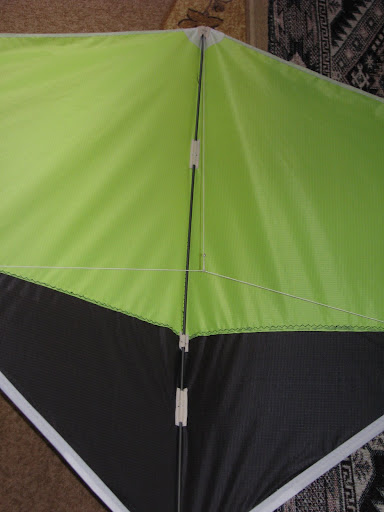

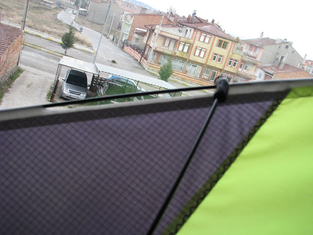

Denge ve gerdirme iplerinin ölçüleri:
Uçurtmanın arka tarafı.

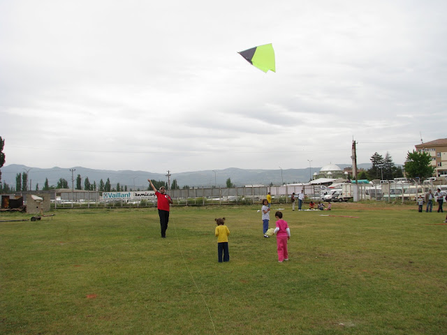

Fazla bir şey yazmadım ama resimlerin yeterli olduğunu düşünüyorum. Takıldığınız yer varsa sorabilirsiniz. Bu uçurtmayı rüzgar sıkıntısı çeken Ankaralı uçurtmacı arkadaşlara tavsiye ediyorum. denemek için evimin balkonundan planör gibi attım neredeyse 100 metre kadar ileriyedoğru uçak gibi uçtu.
resimlerin tamamı burada:
http://picasaweb.google.com.tr/fevzikir/Fighterlerim#
Bitmiş hali:

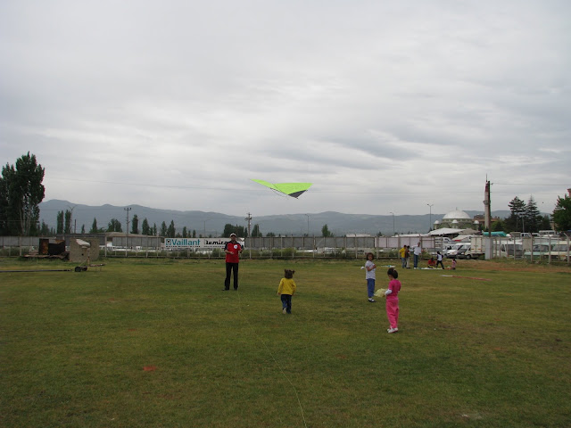

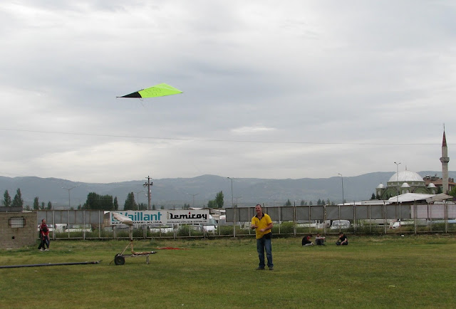

Gediz'deki festivalde rüzgar olmayınca urban ninja uçurtmamı uçurtmak için sıraya girdiler. Gün boyu uçan tek uçurtma bu oldu.
