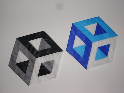

Halit bey merhaba, Altıgen yapımı ile ilgili videolarınızı daha önce izlemiştim elinize sağlık. Bu uçurtmayı da sizlerle tanışmak için geldiğim etkinliğinizde de görmüştüm. İnceleme fırsatını yakalayamamıştım. Havada gerçekten küp olarak görünüyor. Mükemmel bir düşünce eseri, dün Ferruh beylede üç boyutlu görünüm için ufak bir sohbetimiz olmuştu.(Bu arada umarım iyileşmişsinizdir. Tekrar geçmiş olsun. Ferruh bey)
Yalnız küp uçurtmayla ilgili geçmiş yazılarada baktım ama detaylara pek fazla yer verilmemiş veya ben göremedim.
Mümkünse bu uçurtma için birkaç sorum olacak?
1 metre altıgen için, çıtalar ne kalınlıkta ve ne tür malzeme kullanılmalı. (Karbon dışında maliyeti biraz aza indirgemeyi hedeflersek)
Bu altıgene kenarlara ip germeden köşelere kanal yaparsak istenilen gerginlik sağlanabilirmi?
Yapmayı planladığım uçurtmayı Tafetta ile yapsam sizce nasıl olur? (Esneme olayını Kenarlara ince şerit dacron geçerek ben halledebilirim. Başka negatif yönü olabilirmi?)
Sanırım üç renk kullanılmış, Sağdaki uçurtmanızın üst iç olarak görünen kısmında renkler aynımı olmalıydı yoksa resimde mi farklı çıkmış?
Son olarak denge iplerini resimdeki gördüğümüz gibi mi düşünelim. ("Yani üst ortadaki çıtayı boş bırakarak sağındaki solundaki şeklindemi,Eğer bu tarzda düşünürsek tek parça kuyruğu sadece orta alt tek çıtaya sabitlersek dengede problem olurmu", Yoksa standart altıgende olduğu gibimi yapmalıyım?

1 Metre için en iyi çözüm ahşap. 6-8 mm arası gürgen yada çam kullanabilirsin. Ayrıca en güzel malzeme naylon olacaktır. Tafeta ile uğraşmana hiç gerek yok.
1 metre için 8 mm uygun olacaktır. Benim yaptığım uçurtma 80 cm ve ben 6 mm tahta çıta ( Bauhouse'ta satılan yuvarlak ) kullanacağım.
Evet. sağlanabilir.
Esneme sorununu halledebilirsen tafetta uygun olur ancak biraz ağır olur. O yüzden mümkün olduğunca katlama paylarını vb kısa tut.

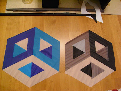

3 renk kullanılıyor. Sağdaki henüz bitmemiş olduğu için ( beyaz kumaş gri üzerinde koyu renk görünmüş ) yanıltıyor.
Standart altıgen gibi yapmak gerekiyor.
Renkleri kullanırken dikiş noktalarında dikkat edilmesi gereken önemli bir konu var. İki farklı renkteki kumaşı birbirine dikerken koyu renkli kumaşın dikiş payı mutlaka üstte olmalı aksi takdirde koyu renk alttan görünecek ve dikiş hizası boyunca 3.bir renk ortaya çıkaracaktır.
Benim standartlarıma göre 80 cm bir altıgen için ideal bir ölçü. ( Ferruh istese de 2 metreden küçük yapamaz çünkü küçük yaptıkça daha hatasız yapmak gerekir :lol: :lol: ) .

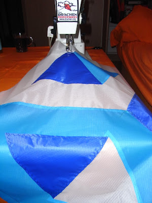

Halit, biliyorsun tafeta enine fazla esniyor. Ne kadar kenarları kıvırıp diksende esneme yapıyor. Buralara ip olmasada bir şerit geçmek de fayda var.

Ferruh bey, yardımlar için tekrar teşekkür ediyorum. Şunu belirtmeliyimki Naylondan birkaç denenem oldu. Birkısmı yırtıldı. Birkısmı deforme oldu. En azından tafetta biraz daha dayanıklı (Biraz emek istiyor ama kalıcı olması güzel) Daha sonra bizim sitedeki çocuklara hediye verebiliyorum. Birde Naylonu çocuklarda almıyor. :lol:

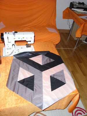

Uploaded with ImageShack.us
Renkler bu şekilde olacak.

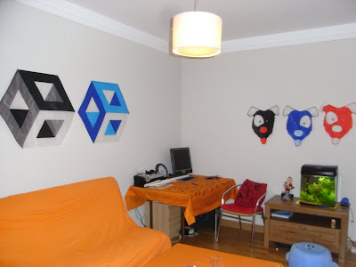

Ben de Halit uçurtma yapacak sandım. Bunları duvarına yapıyormuş yav. :lol:
