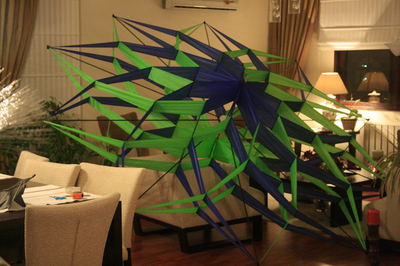

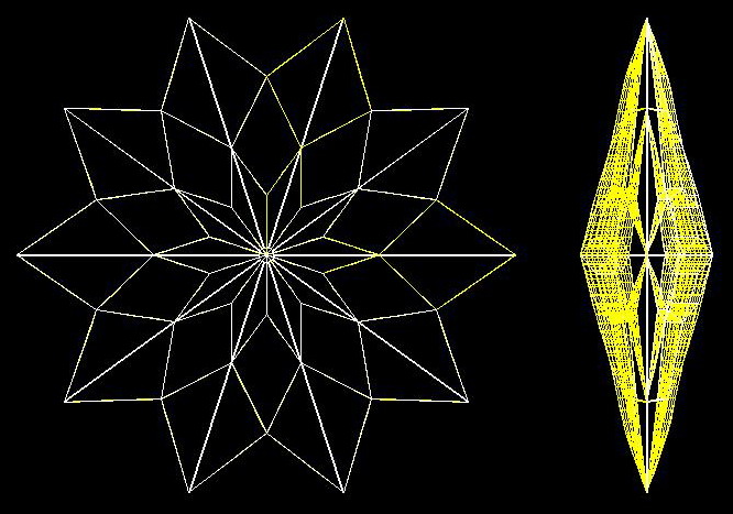

Bu kez 3 metre çapında ama orjinalinden farklı olarak 150 cm yerine 80 cm yüksekliğinde yapmayı düşünüyorum. Nasıl bir fark olur acaba ?
Trick Serkan
Posts: 727
Post by Trick Serkan »
Büyük ve güzel olur . :)
Renk olarak ne düşünüyorsunuz .
İki renkten biri yeşil olacak. Diğeri beyaz veya siyah veya turuncu. Henüz karar veremedim ama sanırım beyaz yapacağım.
Toplam 140 parça oluyor. 70 yeşil 70 diğer renk. İlkbahara biter herhalde. :lol:

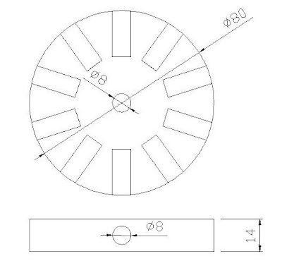

Orta konektör böyle bir şey olacak.
Kolay gelsin.. :mrgreen: :mrgreen: :mrgreen:

Kolay gelsin Halit Bey, umarım ilkbahardan önce görme şansı bulabiliriz :)

Halit bey bileğinize kuvvet siz kesin bu hafta sonuna bile yetiştirirsiniz,isterseniz.. :lol: :lol:

Kolay gelsin şimdiden elinize sağlık.
8 mm karbon kullanacaksınız konnektör planından anladığıma göre. Ben de yapmayı düşünmüştüm 3 metre çapında ama Ferruh Bey 8 mm karbon olmaz demişti.
@Fevzi
Normal plandaki panel alanına göre 8 mm ince gelir muhtemelen ama ben uçurtmanın yüksekliğini ve dolayısıyla her panelin yüksekliğini 80/150 oranında küçülttüm. Dolayısıyla panel alanı oldukça düştü ve bu durumda 8 mm olabilir diye düşünüyorum.
Orginali ile yanyana konulduğunda benim yapacağım daha UFO görünümlü yani basık olacak.

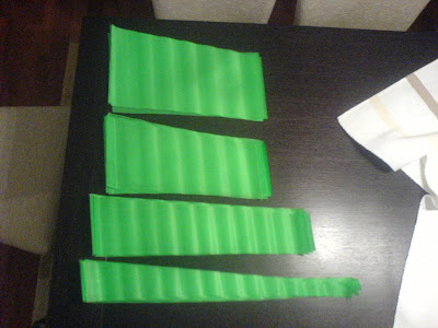

Panellerin kesimi bitti.

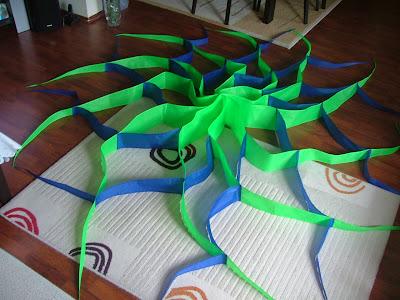

Yeşil-mavi olacak.

Kolay gelsin,
Yeni biçimin uçuşu nasıl olacak acaba?
Harika gözüküyor.
Güzel de uçacağına eminim.

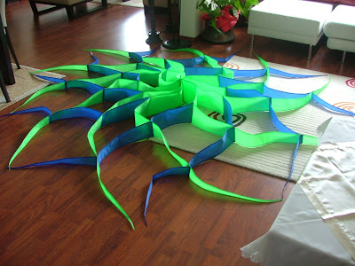

Çok güzel olmuş Halit bey elinize sağlık... :)
