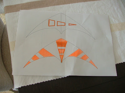

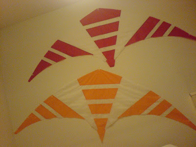

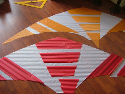

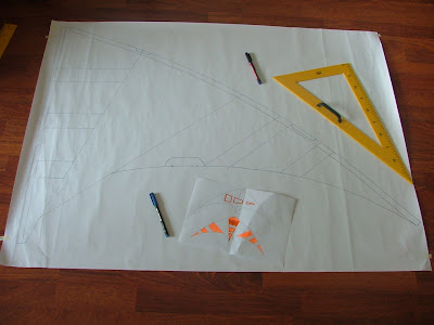

Birkaç yıldır uçurduğum iki ipli RAVE den yapmaya karar verdim.
2 adet yapıp ikisini aynı anda uçurmayı (birini sağ diğerini sol el ile ) denemek istiyorum.
Bu uçurtma ile kuyruk da çekilebiliyor. 6 mm karbon çıta kullanıyor. Yapmak isteyen olursa kalıbı mevcut.

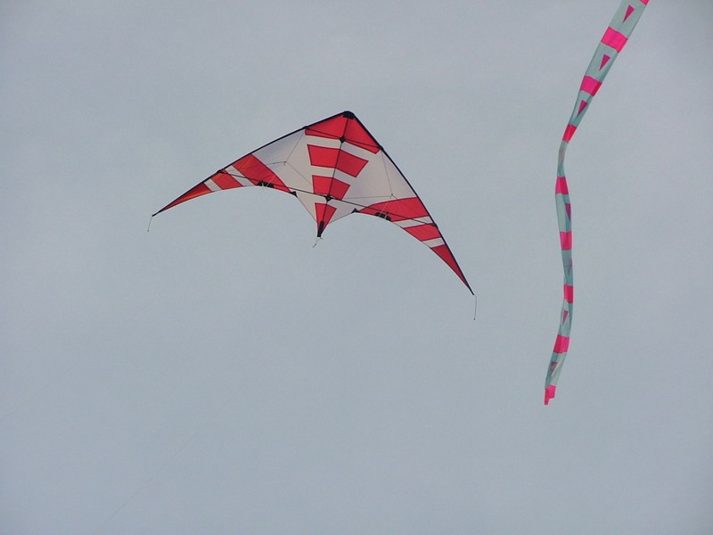

Daha önce bahsetmiştiniz bunu yapma konusunda hayırlı olsun diyelim . Şahsen çok sevdiğim ve kullanmakdan zevk aldığım bir uçurtma rave .
Hiç görmeyenler için bir resim :
